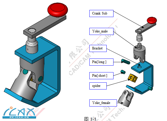

本章通过创建一个万向节的装配体,介绍关于SOLIDWORKS装配体建模的知识。该装配体中包括一个子装配体和若干个零件,如图1-1所示。
★        学习目标:
◎        新建一个装配体
◎        使用各种技术在装配体中插入零部件
◎        在零部件之间添加配合关系
◎        利用FeatureManager设计树中装配体方面的功能来控制和管理装配体
◎        插入子装配体
◎        在装配体中使用零件的配置
  图1-1
