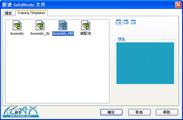

步骤2  选择模板
从下拉菜单中选择【文件】/【从零件制作装配体】,在新装配体对话框中选择【高级】,并选择【Training  Templates】附签中的Assembly_MM模板,如图1-3所示。
图1-3
