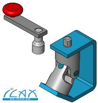

插入零部件对话框列出了【打开文件】列表框中所有打开的零件和装配体,如图1-44所示子装配体crank  sub列在其中并被选中。
图1-44

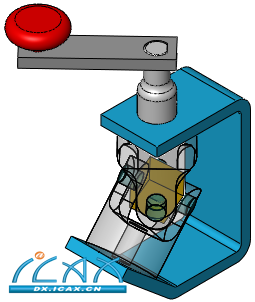

使用Alt键+拖动的方法,在零件Yoke_male的顶部圆柱面和零件crank-shaft的圆柱面之间,添加一个【同轴心】配合关系,如图1-45所示。
图1-45

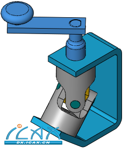

单击【反转配合对齐】按钮来检验【反向对齐】(见图1-46)和【同向对齐】(见图1-47),在这里,我们使用【反向对齐】。
 图1-46                              图1-47

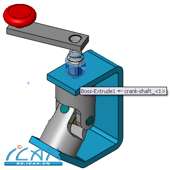

在FeatureManager设计树中选择子装配体crank  sub,子装配体中的所有零部件均被选择,并高亮显示,如图1-50所示。
步骤58  装配体动态运动模拟
选择【更改透明度】命令来改变零件Yoke和零件pin的透明度,移动零件crank-arm以显示零件spider的运动,如图1-51所示。
图1-50                                               图1-51
