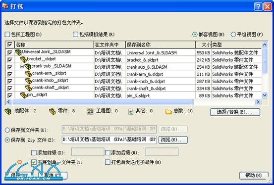

步骤60  打包
单击【文件】/【打包】,使用默认的文件名称并选择【保存到Zip文件】及【平展到单一文件夹】选项,如图1-53所示。
单击保存。
 图1-53

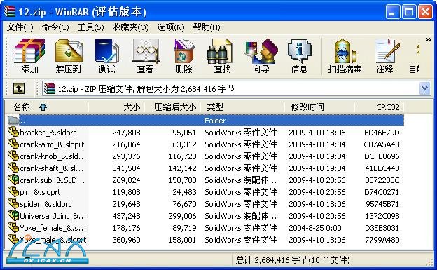

步骤61  保存并关闭该零件
在lesson1文件夹中双击打开Universal  Join。Zip文件,如图1-54所示。
图1-54
