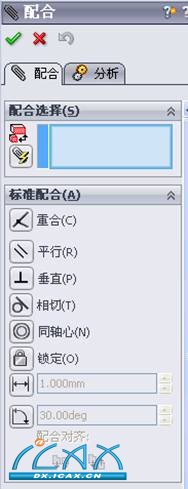

步骤8  打开配合的PropertyManager
在装配体工具栏中单击【配合】 ,打开配合的PropertyManager,如图1-8所示。当PropertyManager是打开时,用户不用按住Ctrl键就可以选择多个表

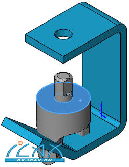

步骤9  选择和预览
选择如图1-9所示的零件Yoke_male和零件bracket的表面。当选择第二个表面时,将显示【配合弹出】工具栏。在默认状态下,【同轴心】配合被选中,并且能够预览配合关系。

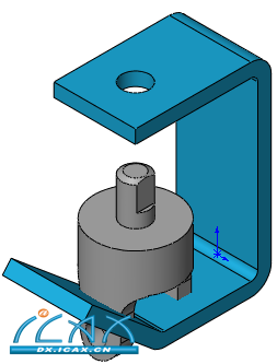

步骤10  添加配合关系
在【配合选择】列表中列出了可选择的表面,该列表中应该只含有两个项目。选中【同轴心配合】,单击【添加/完成配合】,结果如图1-10所示。

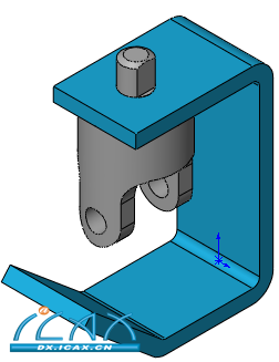

步骤11  选择平面
选择零件Yoke_male的顶部平面。
步骤12  选择其他
使用【选择其他】命令,选择零件bracket上部被金属板挡住的下侧面。在零件Yoke_male的顶部表面和零件bracket的下侧面之间添加【重合】配合,如图1-11所示。
