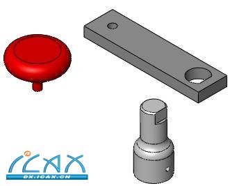

步骤42  添加零部件
使用同一个对话框,向装配体中添加零件crank-knob和crank-arm,如图1-38所示。关闭对话框。

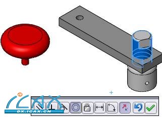

步骤43  使用智能配合添加同轴心配合关系
按照以下步骤,使用【智能配合】技巧来添加【同轴心】配合关系:
1)        单击选中零件crank-arm的顶部圆柱表面。
2)        按住Alt键并拖动零件crank-arm。
3)        在零件crank-shaft的圆柱表面上移动零件crank-arm。
4)        当显示智能配合 提示时,放置零件crank-arm。该提示表明配合关系是【同轴心】。
5)        选中【配合弹出】工具栏中的【同轴心】配合类型。
在零件crank-arm和crank-shaft之间,便加入了【同轴心】配合关系,如图1-39所示。

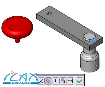

步骤44  使用智能配合添加平行配合关系
旋转零件crank-arm,并使用拖动的方法选择配合平面。选中配合平面,按下Alt键并拖动零件crank-arm到零件crank-shaft的平面上。当显示智能配合 提示时,放置零件crank-arm。该提示表明平面间的配合关系是【重合】关系。
使用【弹出配合】工具栏,将配合关系切换为【平行】配合类型,如图1-40所示。
