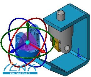

步骤21  以 三重轴移动零件
右键单击Yoke_female,从快捷键菜单中选择【以三重轴移动】,如图1-20所示,逆时针拖动红色的圆环旋转。

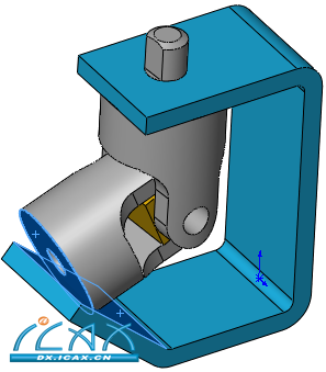

步骤26  拖动零部件
拖动零部件Yoke_male并转动它。与之相配合的零部件spider和Yoke_female将随着它一起运动,如图1-25所示。

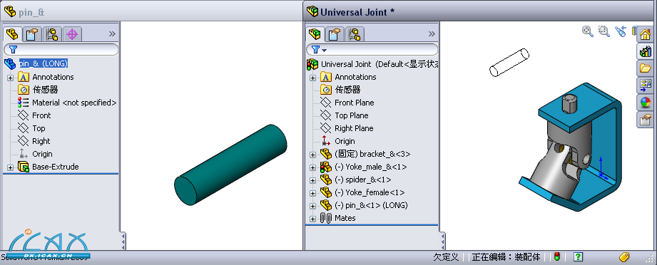

步骤27  拖动Pin零件到装配体中
打开零件Pin的文件窗口,平铺该窗口和装配体窗口。拖动FeatureManager设计树中顶部的零件pin到装配体文件窗口中,如图1-26所示。零件pin的一个实例就加入到了装配体中。
