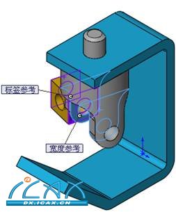

步骤17  创建宽度配合
【宽度】配合是【配合】对话框中【高级配合】栏里的一个选项。选项中包含两个【宽度选择】和两个【薄片选择】。薄片面以宽度面为中心来定位零部件。
以下拉菜单中选择【插入】/【配合】,并选择【高级配合】附签。
单击【宽度】 配合,并如图1-16选择【宽度选择】和【薄片选择】。
图1-16

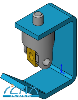

步骤18查看配合结果
结果显示零件spider位于零件Yoke_male的中间,且两边的间隙相等,如图1-17所示。

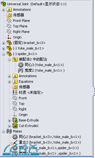

步骤19  查看零部件的配合关系
在FeatureManager设计树中,展开零件spider文件。名为Universal  Joint中的配合文件夹被添加到了已配合的各个零部件中,如图1-18所示。该文件夹包含了利用零部件的参考几何体创建的各种配合关系。
该文件夹是【配合】文件夹的子集,而【配合】文件夹包含了已配合的所有配合关系。
