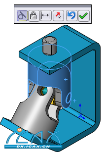

步骤28  添加同轴心配合
在零件Yoke_female和pin的圆柱面之间添加【同轴心】配合关系,如图1-27所示。
当使用配合关系对话框时,可拖动零件pin,如图1-28所示。
图1-27                                                                          图1-28

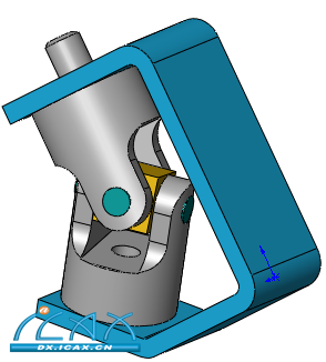

步骤29  添加相切配合
在零件pin的末端平面和零件Yoke_female的圆柱面之间添加【相切】配合关系,如图1-29所示。
图1-29

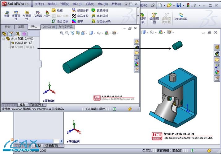

步骤30  层叠窗口
从下拉菜单中选择【窗口】/【层叠】。使零件和装配体窗口都可见。切换到零件pin的ConfigurationManager。
步骤31  拖放配置
从零件窗口的ConfigurationManager中拖动SHORT配置,并放置到装配体的视图窗口,如图1-30所示。用户可以从ConfigurationManager中拖放任何配置,不一定是激活的配置。
图1-30
步骤32   查看第二个实例
现在装配体中增加了零件pin的第二个实例,此次使用的是SHORT配置。该实例加入后,便会在FeatureManager设计树中显示相应的配置类型名,如图1-31所示。

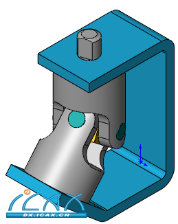

步骤33  添加【同轴心】和【相切】配合关系来约束零件pin的第二个实例,如图1-32所示。
图1-31                                                              图1-32
