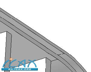

第7步: 在零件上添加止口特征。
在Thin Wall(薄壁)下拉列表中,选择Lip(止口)命令
在选择边缘步骤中,选择下图所示的薄壁内边缘,然后点击Accept(确定)按钮。
在方向步骤中,定义轮廓的尺寸以及相对于该边缘的方向。输入3作为宽度,输入5作为高度。
止口开始位置显示一个矩形。这个矩形较小,所以需要仔细观察。定位之后,选择Zoom Area(缩放范围)命令放大该区域。放大该区域之后,右击返回Lip(止口)命令。
该轮廓随光标移动而改变位置。按照下图所示将轮廓放入零件,使其能够除料,然后点击鼠标。
点击Finish(完成),放置凹槽。结果如下图所示。
