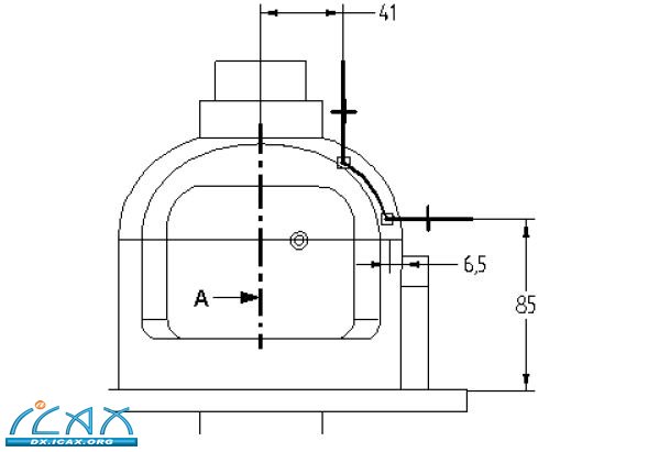

点击Axis of Revolution(旋转轴)命令。
在定义旋转轴时,选择标记A的参考平面。
点击Close Sketch(关闭草图)
点击命令栏上的Symmetric Extent(对称拉伸)按钮。在Angle(角度)字段中输入30,然后按回车键。
点击Finish(完成),完成旋转除料特征构造。
第10步:保存并关闭文件。练习结束。
练习总结
在本次练习中,您学习了如何创建基本特征然后通过添加特征完成零件的构造。加入命令利用了现有的几何体,使特征之间产生关联。由于几何体具有关联性,因此可预见几何体在修改操作后的变化。在Revolved Cut(旋转除料)命令中使用了一个开放轮廓,它可自行调节以与被切除的拉伸特征上的面保持相交。
