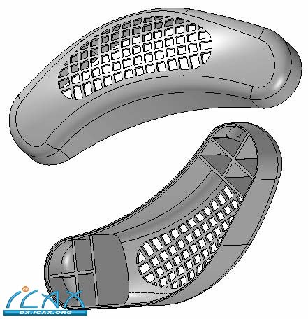

本次练习包含Solid Edge中的一些特殊特征,您将使用这些特征建立下图所示的塑料零件模型。如需进一步了解本次练习中使用的任何命令,请参见联机帮助。
课程目标
在本次练习中,您将学习放置通风口、网格筋和止口特征。

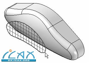

选择图示连续曲线作为通风口的边界,然后点击Accept(确定)按钮。

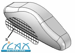

定义筋板。选择图示的13个垂直元素(A)定义筋板,然后点击Accept(确定)按钮。
定义纵梁。选择图示的5个水平元素(B)定义纵梁,然后点击Accept(确定)按钮。
选择图示侧面定义拉伸方向。通风口特征的处理过程可能需要若干秒。
点击Finish(完成)。
