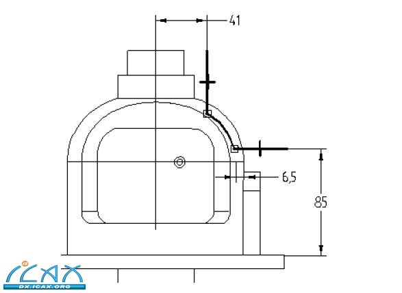

在Draw(绘图)组中,选择Include(包括)命令
在Include Options(加入选项)对话框中,设置Include with offset(包括并偏置),然后点击OK(确定)。
选择图示圆弧,然后点击命令栏上的Accept(确定)按钮。
在Distance(距离)字段中输入6.5然后按回车键。

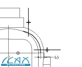

点击圆弧内侧以确认偏置。注意:系统在偏置元素与偏置起始圆弧之间添加了一个尺寸标注。
