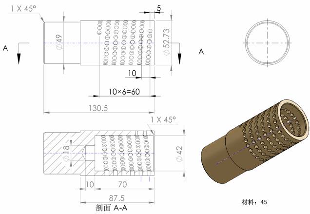

图5-1为一喷水用螺旋套筒出水零件,要求在φ52.6的直径上,长度为60mm的范围内钻150个φ5孔,螺旋分布,螺距为10mm,螺纹圈数为6,如下图所示。

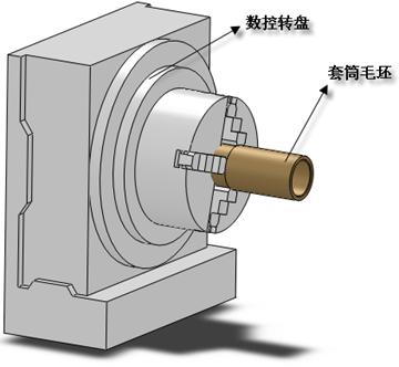

此类套筒零件装夹比较简单,可利用三爪卡盘加持 轴台即可装夹设计方案如图5-2所示。
图 8-2 套筒加工示意图
5.3 准备加工模型
绘制螺旋曲线展开线
绘制一个长方形
长方形的高度为L=π×D×n=3.14159×52.73mm×6=993.937mm
长方形的宽度为H=T×n=10mm×6=60mm
上式中   D——圆柱外径
             n——螺旋圈数
             T——螺旋的螺距
