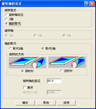

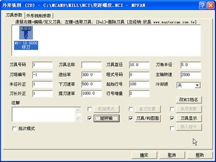

步骤2  刀具参数设置:单击 “执行”命令,显示“外形铣削”对话框。在“刀具参数”对话框中,选择如图5-26所示的φ10球头铣刀,并勾选 “旋转轴”复选框,并设置其它相关选项,如图5-27所示。
图5-26 “刀具参数”对话框
图5-27 “旋转轴”对话框

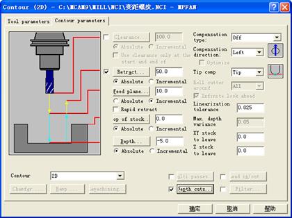

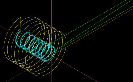

步骤3  设置外形铣削参数:单击“外形铣削参数”标签,显示“外形铣削参数”对话框,如图5-27所示设定相关选项,单击 “确定”按钮,关闭“外形铣削参数”对话框,即生成如图5-29所示的刀位轨迹。
图8-28 “外形铣削”参数对话框
图8-29 螺纹铣削刀位轨迹

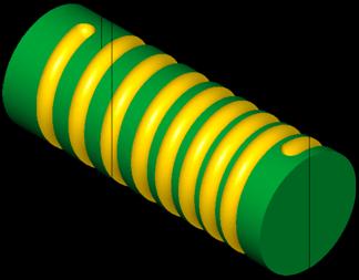

5.7.3 实体切削验证
实体切削验证如图5-30所示。
图5-30 实体切削验证后的结果
