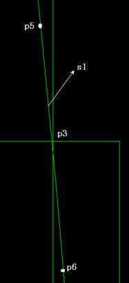

4) 在打断处用样条曲线连接
为保证在对角线连接处平滑过渡,在打断处用样条曲线连接,如图5-24b所示,用样条曲线S1将点p3左右侧的对角线连接起来,图5-24b为图5-24a在p3点的放大图,样条曲线连接方法为:
选择“绘图”→“样条曲线”→“熔接”,分别拾取5-24a中对角线p5p4的端点p5和线段p6p7的端点p6,执行后,得到图5-24b中的S1。同理,可得图5-24a中两个端点p7和p8之间的样条曲线。
a)                                            b)
图5-24  样条曲线连接过程
