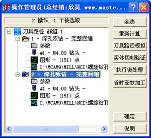

此工序操作步骤与工序20相同,只需在“操做管理器”中,对工序20进行复制、粘贴、修改即可。
步骤1 复制“工序20”:(见图5-11所示)
图8-11 复制“工序20”
步骤2  粘贴后形成新的操作:如图5-12所示。
图5-12 粘贴生成钻孔操作

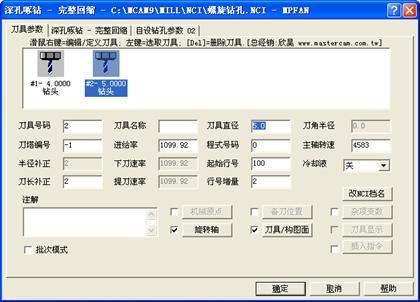

步骤3  设置刀具参数:单击操作“2-简单钻孔-非啄式”下的“参数”,显示“简单钻孔-非啄式”对话框。修改“刀具参数”对话框和“简单钻孔-非啄式”标签,如图5-13和5-14所示。
图8-13 “刀具参数”对话框
图8-14“简单钻孔-非啄钻”对话框
