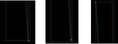

步骤1  150个点的自动选择:单击“回主功能列表”主菜单 →“刀具路径”→“钻孔” →“自动”→系统提示:“选择第一点”,此时选择曲线右下方第一个点,结果如图5-6a所示→系统提示:“选择第二点”,此时选择曲线右下方第二个点,结果如图5-6b所示→系统提示:“选择第二点”,此时选择曲线左上方第一个点,结果如图8-6c所示。
  a)                                            b)                                             c)
图5-6 钻孔点的选择

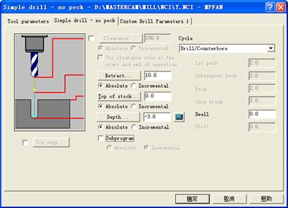

步骤4  设置“简单钻孔-非啄式”参数:单击“简单钻孔-非啄钻”标签,显示“简单钻孔-非啄钻”对话框,如图5-9所示。单击“确定”按钮,关闭对话框,生成刀位轨迹曲线,如图5-10所示。
图5-8 “旋转轴”对话框
图5-9 “简单钻孔-非啄钻”对话框
