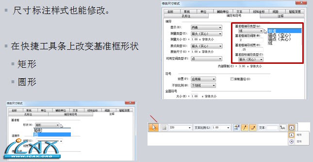

【基准框和基准目标】
在图纸、PMI、3D草图提供新的基准框端符
锚点(实心)
锚点(空心)
尺寸标注样式也能修改。
在快捷工具条上改变基准框形状
矩形
圆形
