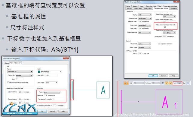

基准框的端符直线宽度可以设置
基准框的属性
尺寸标注样式
下标数字也能加入到基准框里
输入下标代码:A%{/ST^1}

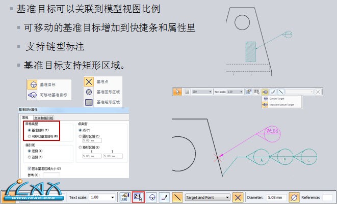

基准目标可以关联到模型视图比例
可移动的基准目标增加到快捷条和属性里
支持链型标注
基准目标支持矩形区域。
