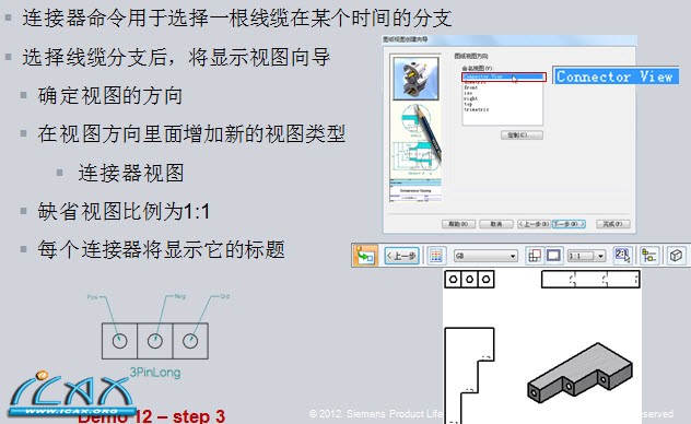

【布线板–连接器】
连接器命令用于选择一根线缆在某个时间的分支
选择线缆分支后,将显示视图向导
确定视图的方向
在视图方向里面增加新的视图类型
连接器视图
缺省视图比例为1:1
每个连接器将显示它的标题

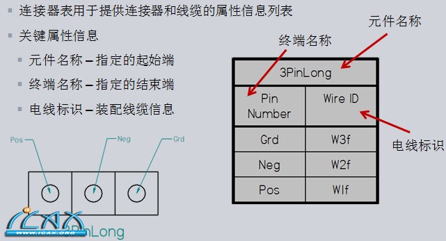

【布线板–连接器表】
连接器表用于提供连接器和线缆的属性信息列表
关键属性信息
元件名称–指定的起始端
终端名称–指定的结束端
电线标识–装配线缆信息
