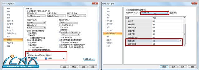

SolidEdge选项
在边的显示设置:不在连接器视图里显示隐藏线
打印白色连接器时可以控制打印的颜色
新加两个图纸视图样式:布线板视图、连接器视图
