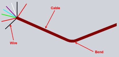

摘要: 主线路:最大直径:基于线缆中最大的电线直径,为布线板视图创建主线路。最长导线:基于线缆中最长的导线,为布线板视图创建主线路。用户选择:用户选择布线板视图的主线路。选择导线:用户在线缆模型中选择主线路。 ...
编辑展平线缆
移动所有图形
旋转电线和电缆
插入折弯
编辑折弯半径/扫略角度
沿着线段方向移动折弯
删除折弯

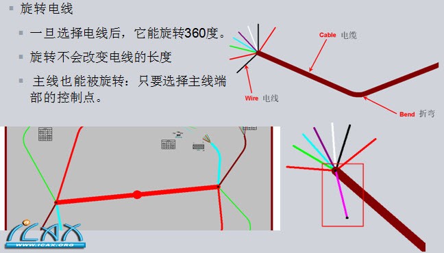

旋转电线
一旦选择电线后,它能旋转360度。
旋转不会改变电线的长度
主线也能被旋转:只要选择主线端部的控制点。
