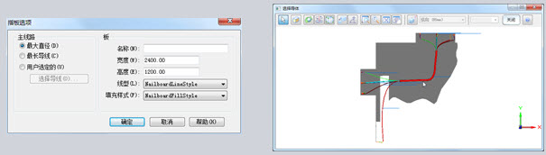

摘要: 主线路:最大直径:基于线缆中最大的电线直径,为布线板视图创建主线路。最长导线:基于线缆中最长的导线,为布线板视图创建主线路。用户选择:用户选择布线板视图的主线路。选择导线:用户在线缆模型中选择主线路。 ...
第二步:设置选项参数。
主线路
用户选择:用户选择布线板视图的主线路
选择导线:用户在线缆模型中选择主线路。
布线板选项参数。
布线板
名称:布线板视图的名称
宽度:布线板视图宽度
高度:布线板视图高度
线型:布线板的常规线型
填充:布线板的填充样式
