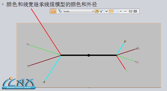

摘要: 主线路:最大直径:基于线缆中最大的电线直径,为布线板视图创建主线路。最长导线:基于线缆中最长的导线,为布线板视图创建主线路。用户选择:用户选择布线板视图的主线路。选择导线:用户在线缆模型中选择主线路。 ...

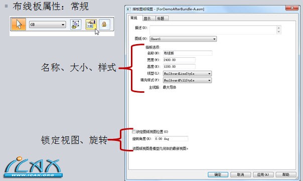

属性
点击方形板后右键弹出布线板属性
布线板属性:常规
