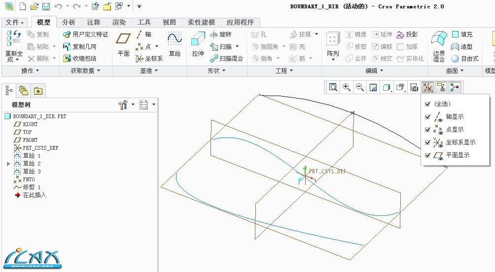

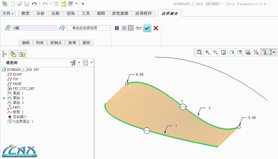

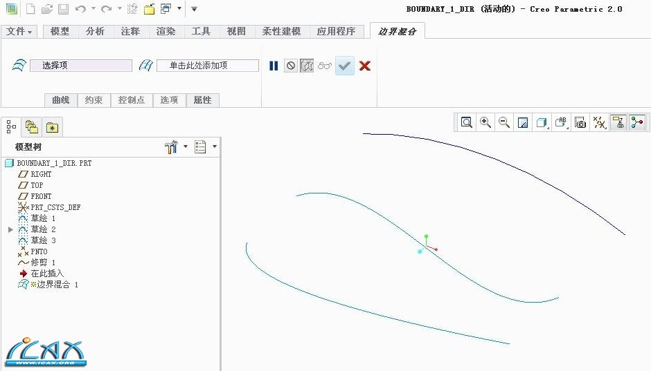

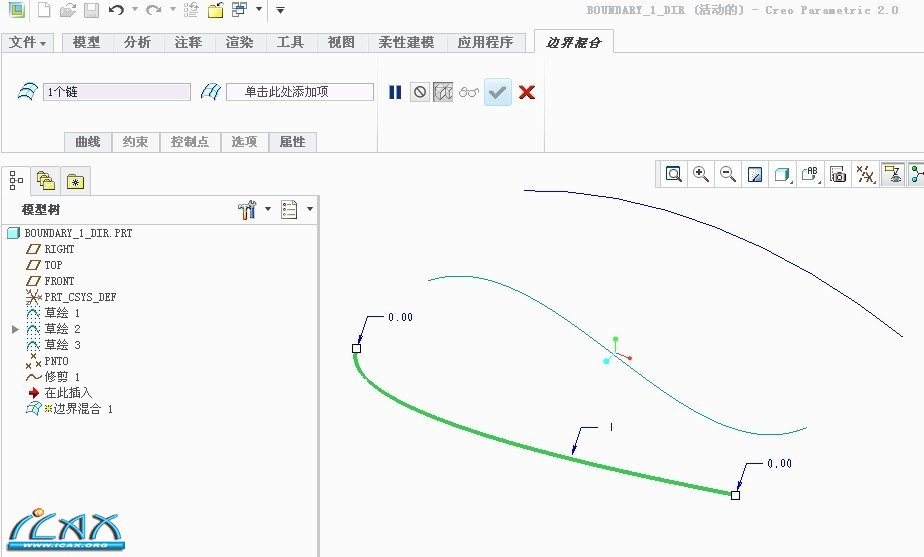

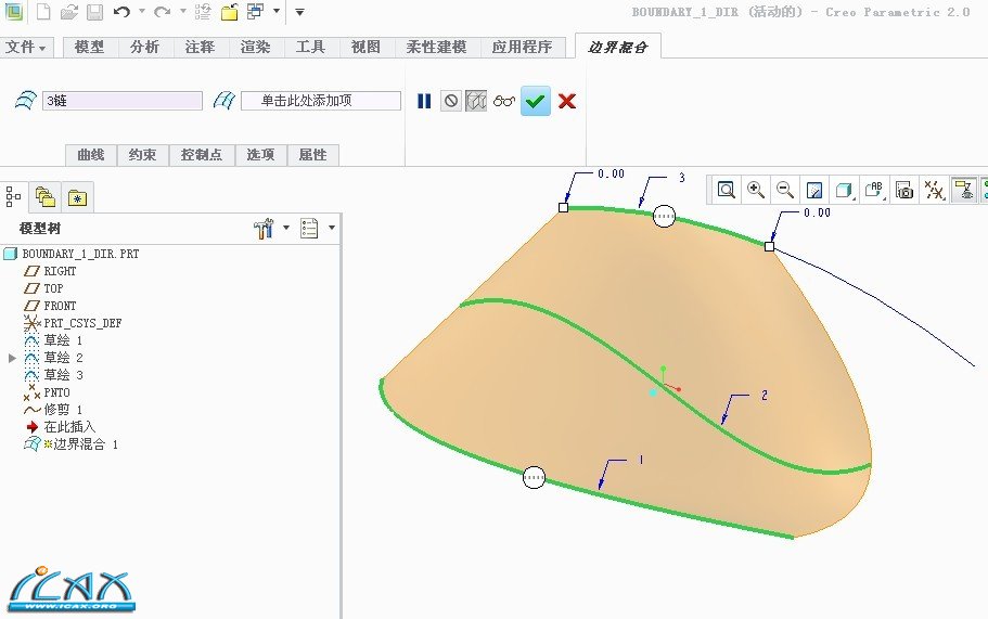

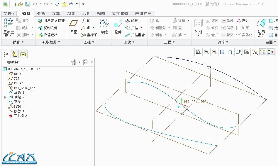

创建单向边界混合:
1、先把基准平面取消,不显示状态(图1、2、3、4);

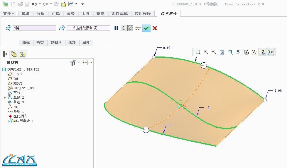

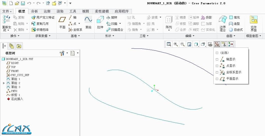

2、按住CTRL选择边,依次选择前2条边,第3条边左边也是一样按住CTRL选择边(图5、6、7);
3、但第3条边右边的需要转换为SHIFT选择边(图8);
