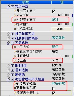

创建“精铣所有”程序 image 设置以下参数
加工顺序根据区域而不是根据层。
为了减少空切,加工型芯的时候使用“区域”可以有效减少空切,减少加工时 间。
复制和粘贴最后一个程序,把“加工根据”变为根据层
根据常量层加工,刀路将会跳到别的区域在 Z 层上加工完毕之后跳回此层。

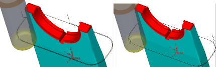

允许为电极加工创建平动间隙,不需要在实际加工中改变刀具直径
复制 / 粘贴 最后一个程序,设置下列参数并执行。
在下图中可以看到显示为蓝色的平动间隙刀路轨迹,显而易见该刀路只在 X-Y
方向偏移。
