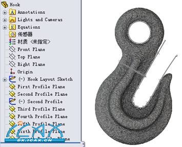

步骤1        打开零件“Hook”
该零件(见图3-48)包含以下组成:
        Hook Layout Sketch。草图“Hook Layout Sketch”已经创建了一部分,本例将继续完成。
        草图图片。草图“Hook Layout Sketch”包含一个草图图片,本例需要描绘轮廓,并对齐草图和排列特征。
        放样轮廓草图。这是一个简单的草图,用于放样。
        放样轮廓基准面。已经创建了一些放样轮廓基准面。
图3-48

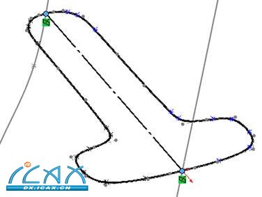

步骤2        编辑草图“Hook Layout Sketch”
沿着吊钩实体主体部分的外部曲线绘制第二条样条曲线。绘制样条曲线时将做一些修整,使样条曲线更近似于草图图片。将利用该样条曲线创建放样,生成吊钩实体的主体部分。
如图3-49所示,通过在端点处的一两个样条曲线型值点创建长度超出的样条曲线,不理会环或尖端的过渡。
新建的样条曲线延伸穿过基准面“First Profile Plane”。
图3-49

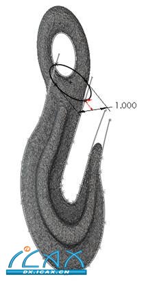

步骤4        新建草图
在基准面“First Profile Plane”上插入一幅新的草图。绘制一个椭圆,长轴的终点穿透布局草图的样条曲线,短轴长度为1in,如图3-50所示。
图3-50
步骤5        退出并重命名草图
该草图命名为“First Profile”。
