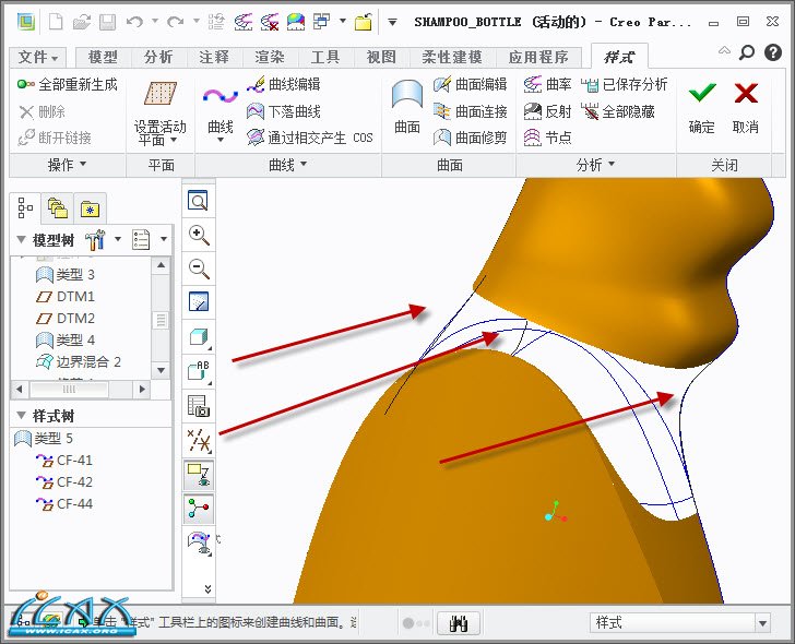

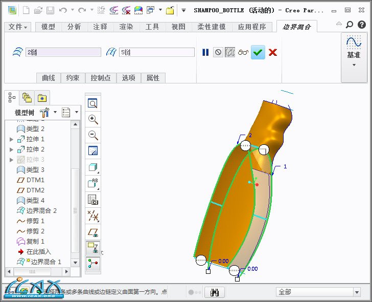

摘要: 这个例子相信大家也见过不少,拿到这种曲面案例时,如果不懂如何去拆面,就会感觉很难下手,但是只要我们知道些拆面的技巧后,解法自然也就开始清晰了。下面和大家分享下具体的做法:首先草绘轮廓线拉 ...
边界混合出曲面
切出连接处
