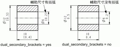

‹dual_secondary_brackets:当dual_dimensioning设为primary[secondary]时,可再利用dual_secondary_brackets指定辅助尺寸是否要显示出括号。若dual_secondary_brackets设为yes,则在括号内显示出辅助尺寸;若设为no,则直接显示出辅助尺寸,没有括号。

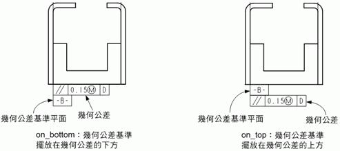

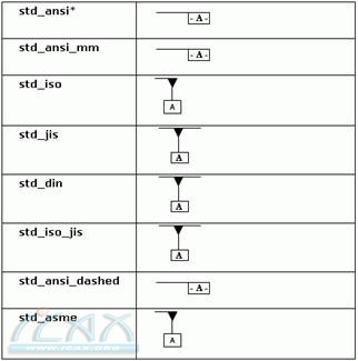

‹gtol_datums:设置几何公差的基准轴、基准平面及参照几何的显示方式,下图所示为基准平面的显示方式。
‹gtol_datum_placement_default:几何公差基准是摆放在几何公差的上方或下方(几何公差基准是指标注几何公差时所设置的基准轴、基准平面等几何资料,而几何公差的介绍请见本书的9-2节)。
‹gtol_dim_placement:当几何公差附在一个含有文字的尺寸时,可使用gtol_dim_placement决定几何公差的摆放位置。若gtol_dim_placement设为on_bottom,则几何公差会被放在尺寸的最底部;若gtol_dim_placement设为under_value,则几何公差会被放在尺寸的下方,文字的上方。
