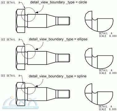

‹detail_view_boundary_type:设置局部详图的边界线形式,包括circle,ellipse,spline等,如下图所示。

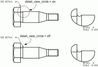

‹detail_view_circle:设置局部详图在父视图中是否以圆显示局部区域的范围。若设为on,则在父视图中以圆显示局部区域的范围;若设为off,则局部详图在父视图中的范围不显示,如下图所示。
