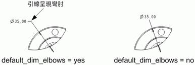

‹default_dim_elbows:尺寸的引线是否要以弯肘的型态显示出来。

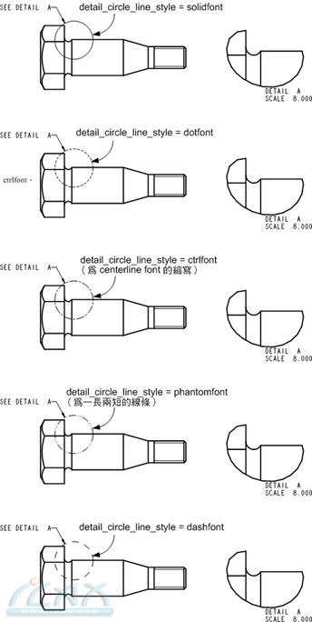

‹detail_circle_line_style:设置局部详图的边界圆的线型。其默认选项为solidfont,代表边界圆为实线,其它选项包括dotfont、ctrlfont、phantomfont、dashfont等,如下图所示。
