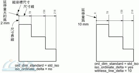

‹iso_ordinate_delta:控制纵坐标尺寸的「尺寸线」和「尺寸界线」之间的延伸量(注意:纵坐标尺寸的标注请参考本书图7-13及7-14)。默认设为no,则延伸量大约为2mm;若设为yes,则延伸量是由参数witness_line_delta所决定。
