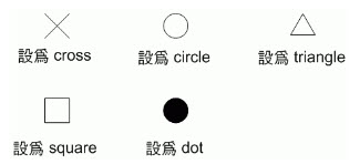

􀂋 datum_point_shape:基准点的显示型式,如下图所示。
