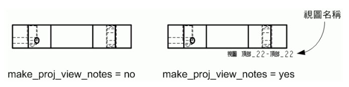

􀂋 make_proj_view_notes:在投影图中自动显示出视图名称。例如在下图中,若make_proj_view_notes 设为no,则投影图不会自动显示出视图名称;若make_proj_view_notes 设为yes,则投影图会自动显示出视图名称。

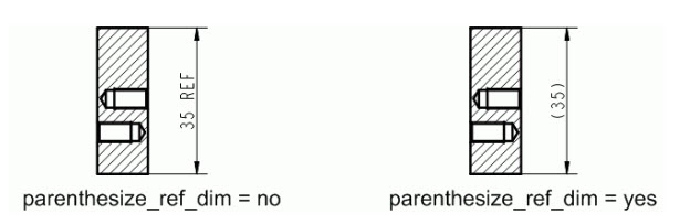

􀂋 parenthesize_ref_dim:控制参照尺寸之显示,如下图所示,当parenthesize_ref_dim 设为no 时,参照尺寸后附带REF 文字;当arenthesize_ref_dim 设为yes 时,参照尺寸在括号内。
