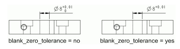

􀂋 blank_zero_tolerance:正负公差为零时是否要显示。如下图所示,当blank_zero_tolerance设为no 时,显示公差值0,当blank_zero_tolerance 设为yes 时,不显示公差值0。

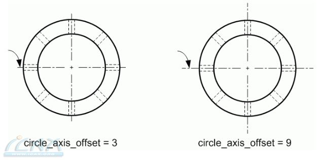

􀂋 circle_axis_offset:设置圆的十字中心线延伸超出其特征的距离。如下图所示,当circle_axis_offset 设为3 时,圆的十字中心线延伸超出其特征的距离较短;当circle_axis_offset 设为9 时,圆的十字中心线延伸超出其特征的距离较长。
