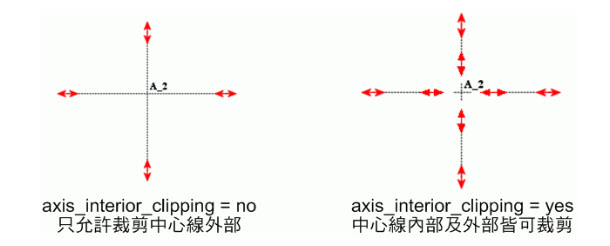

􀂋 axis_interior_clipping:是否能在中心线的内部做裁剪或拖曳,如下图所示。

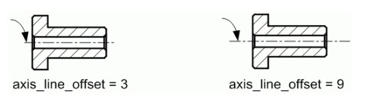

􀂋 axis_line_offset:设置中心线延伸超出其特征的距离,如下图所示,当axis_line_offset设为3 时,中心线延伸超出其特征的距离较短,当axis_line_offset 设为9 时,中心线延伸超出其特征的距离较长。

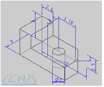

􀂋 allow_3d_dimensions:是否在立体图中显示尺寸,下图所示为allow_3d_dimensions 设为yes,以令立体图能显示尺寸。
