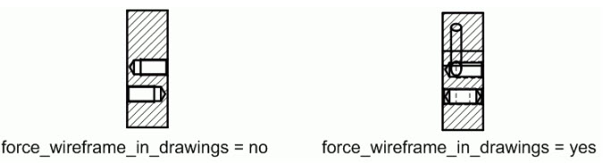

􀂋 force_wireframe_in_drawings:控制视图的隐藏线是否以实线显示。例如在下图中,若force_wireframe_in_drawings 设为no,则隐藏线依循工具列4 个视图显示之图标的设置;若force_wireframe_in_drawings 设为yes,则隐藏线以实线显示。
