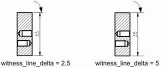

‹witness_line_delta:设置尺寸界线超出尺寸线的延伸量。如下图所示,当witness_line_delta设为2.5时,尺寸界线超出尺寸线的延伸量为2.5;当witness_line_delta设为5时,尺寸界线超出尺寸线的延伸量为5。
‹witness_line_offset:设置尺寸界线与对象之间的偏移距离。如下图所示,当witness_line_offset设为1时,尺寸界线与对象之间的偏移距离为1;当witness_line_offset设为3时,尺寸界线与对象之间的偏移距离为3。
