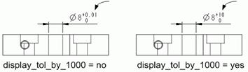

‹display_tol_by_1000:非角度尺寸之公差以乘1000显示,如下图所示,当display_tol_by_1000设为yes时,公差值为乘以1000。

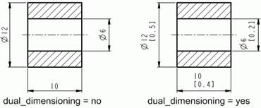

‹dual_dimensioning:控制尺寸显示的格式,决定是否使用双重尺寸的显示方式,如下图所示,当dual_dimensioning设为no时显示单一尺寸,当ual_dimensioning设为primary[secondary]时显示主单位和次单位(此处的主单位为mm,次单位为inch)。
