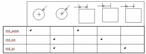

‹radial_dimension_display:径向尺寸显示成ASME、ISO或JIS标准格式,但text_orientation设为「水平的」(horizontal)时除外。选项如下:(1)std_asme:以美国机械工程师协会(ASME)格式显示径向尺寸、(2)std_iso:以国际标准组织(ISO)格式显示径向尺寸、(3)std_jis:以日本工业规格(JIS)格式显示径向尺寸。

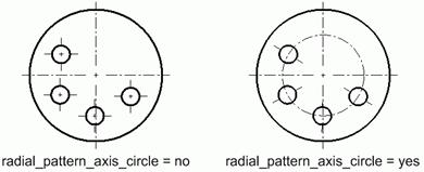

‹radial_pattern_axis_circle:设置径向数组特征中,垂直于屏幕的旋转轴显示模式,如下图所示,当radial_pattern_axis_circle设为no时显示个别中心线,当radial_pattern_axis_circle设为yes时出现一个圆形共享轴,且中心线穿透旋转数组的中心。

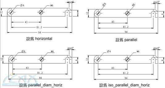

‹text_orientation:控制尺寸文字的方向,如下图所示,当text_orientation设为horizontal时,文字平行于尺寸线,当text_orientation设为parallel时,所有尺寸文字为水平显示,当text_orientation设为parallel_diam_horiz时,除直径尺寸外的所有尺寸平行于尺寸线,以及水平显示直径尺寸,当text_orientation设为iso_parallel_diam_horiz时,除直径尺寸之外的所有尺寸显示为平行于尺寸线。
