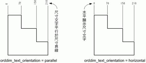

‹orddim_text_orientation:控制纵坐标尺寸文字的方向,若设为parallel,则纵坐标尺寸文字将平行于尺寸界线,若设为horizontal,则水平显示尺寸文字。

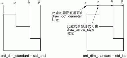

‹ord_dim_standard:控制工程图中之纵坐标尺寸的显示标准,如下图所示。ord_dim_standard选项可搭配下列选项一起使用:(1)draw_arrow_style:决定箭头为封闭、开口或实心的、(2)draw_dot_diameter:决定基在线的圆圈直径。

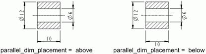

‹parallel_dim_placement:当text_orientation设置为parallel时,控制尺寸值在尺寸在线,还是在尺寸线下显示,如下图所示,当parallel_dim_placement设为above时,尺寸值在尺寸线上方,当parallel_dim_placement设为below时,尺寸值在尺寸线下方。

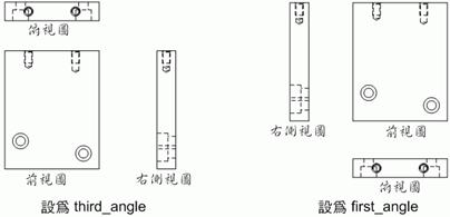

‹projection_type:指定投影图是使用第一角法或第三角法。如下图所示,若projection_type设为third_angle(亦即第三角法),则俯视图在前视图上方,右侧视图在前视图右方;若设为first_angle(亦即第一角法),则俯视图在前视图下方,右侧视图在前视图左方。
