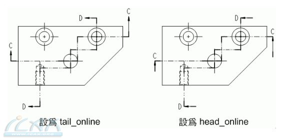

􀂋 crossec_arrow_style:设置割面箭头的那一端与割面线接触,如下图所示,当crossec_arrow_style 设为tail_online 时,割面箭头的尾端与割面线接触,设为head_online时,割面箭头的尖端与割面线接触。

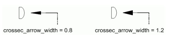

􀂋 crossec_arrow_width:设置割面箭头的宽度,如下图所示,当crossec_arrow_width 为0.8 时箭头较瘦长,当crossec_arrow_width 为1.2 时箭头较宽厚。CNS 规定:夹角20 度,箭头长5 mm,宽度约1.8 mm。

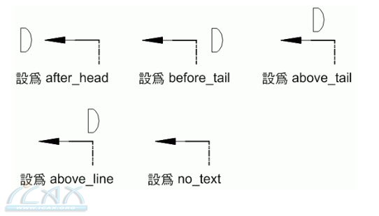

􀂋 crossec_text_place:设置割面线文字的位置,下图所示为文字D 的位置。

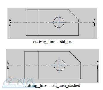

􀂋 cutting_line:控制割面线的显示标准,CNS 割面线型式如下图所示。
cutting_line 的选项如下图所示。
