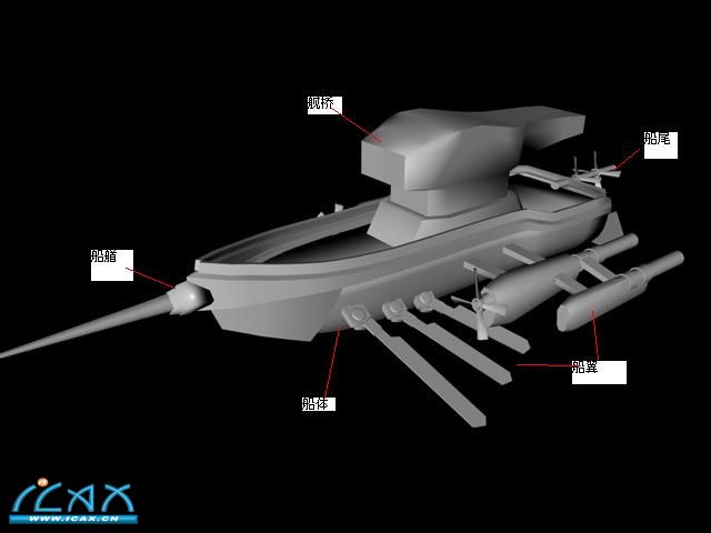

这个飞船曲面比较简单,从之前的简模中可以把飞船大致分成船体、舰桥、船翼、船艏和船尾四大部分。其于各部分基本上可以都是在这些基础曲面上派生修改。

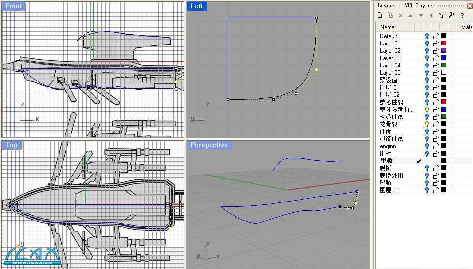

布线,分别从参考三视图上描出船体主视图和俯视图上的轮廓线, 即图中蓝色的下面两条线。

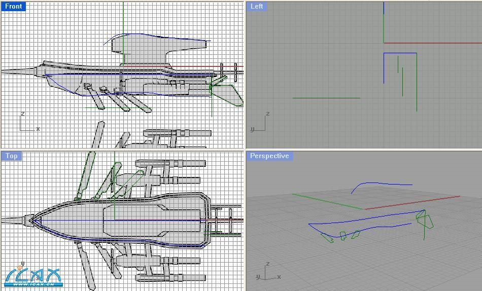

绘制截面线。打开捕捉功能,使截面线起点和终点外于轮廓线上。每个载面线由5个控制点控制,首尾两个控制点应该对x,或y方向上对齐,这样保证曲线在首尾处的斜率垂直或平行于镜像面,保证生成的曲面镜像后的质量。
此时粗调后得到的第一龙骨线如下。

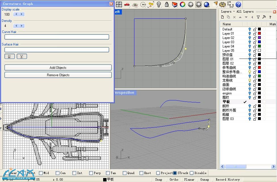

在绘制过程中可以使用曲率梳工具,保证曲率的平滑。比如在上图中,从左视图去看,感觉曲线调得差不多,应该没什么问题了,但是我们打开曲率图后将会看到如下的结果。
