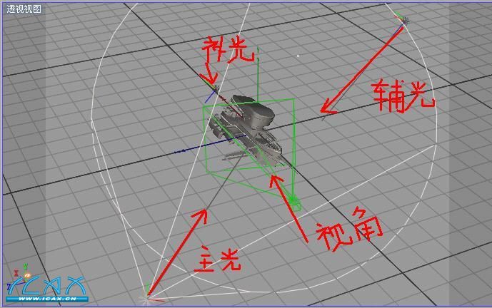

作品中的其布光如下,
主光与摄像机同向,并有一个角度,保证摄像机能获得一个自然,光线充足的视场。辅光的强度比主光要弱一些,与主光约成140度的夹角,用来补充照亮侧面,使明暗过度圆滑自然些。避免出面边线过于生硬。补光则放在后面,用来补照主光与辅光都无法照到的地方,避免出现过暗的情况。
其所得的效果如下图所示。其中物体的层次感比黙认的单光源灯光效果要好一些了。
