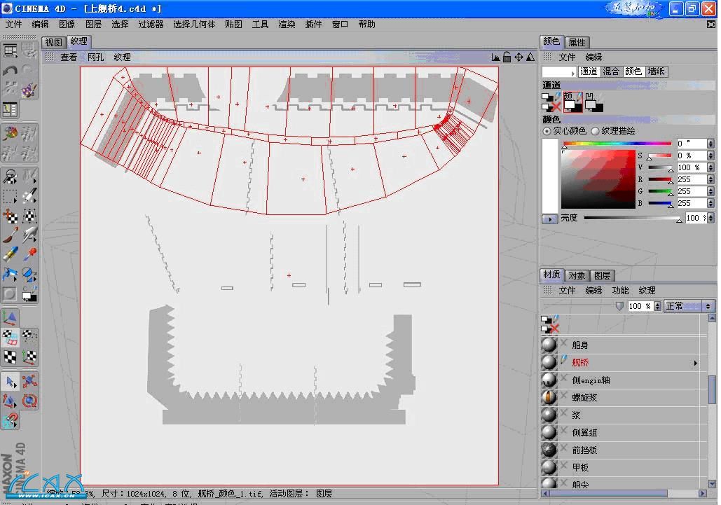

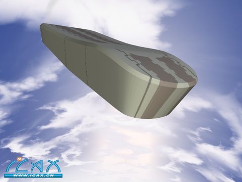

接着绘制颜色帖图
贴图绘制是在c4d中的bodypaint中完成的,其操作比较复杂,这里就不详细讲解了,有兴趣的朋友可以与我联系交流一下。其主要设计的是一个贴图展开的问题。贴图展开好后(图中红色部分)就可以在其上进行绘图了。
加了颜色通道后的效果如下。

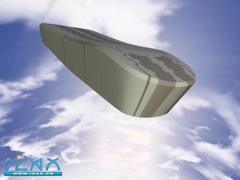

接着是凹凸贴图
这个贴图与是在bodypaint中完成的,它其实是颜色贴图的一部分,实际绘制中是也一起绘制的。加入后效果如下。可见,凹线的效果出来了。

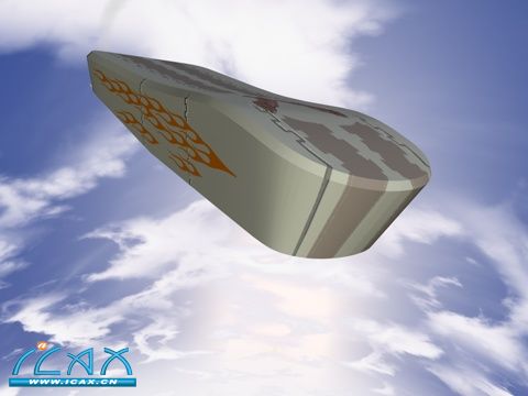

最后用同样的方法,在顶部再做个图案。
贴图的原理本身并不复杂,难点在于贴图的设计与绘制,但这里不是本文所讨论的内容。如有时间与需要,我会抽空写一下关于在c4d中绘制贴图的教程。
