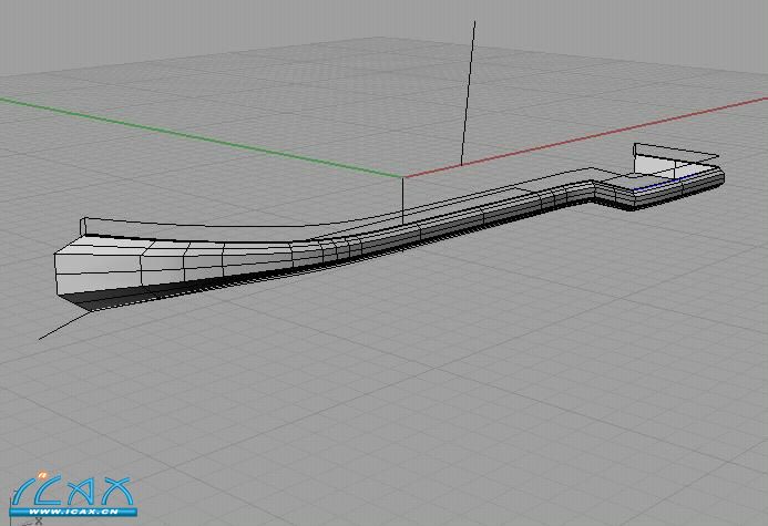

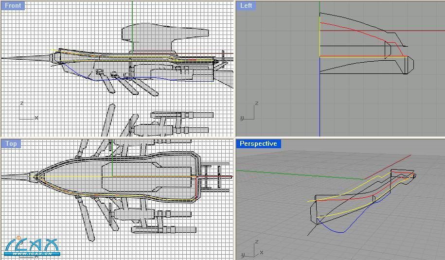

将刚才所绘制的曲线投影到以前绘制的船体x-y投影面轮廓线上(关于这个操作在rhino和其它软件中的正式叫法,我已经忘了,就是对那个那两平面曲线合成一个三维曲线的命令。),得到船体外围的上轮廓线。即下图中的红线。
同理,投影出船体外围下轮廓线,即下图中的红线

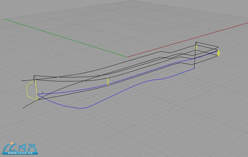

接着打开捕捉,在这两条线上绘制出一系列截面线。如下图黄线所示。

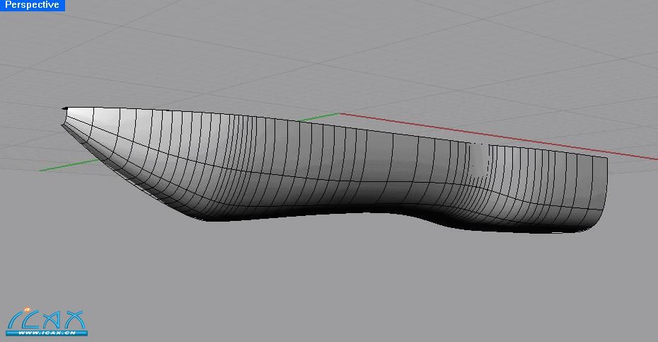

后以上下两条轮廓曲线为路径控制曲线,对以上截面线进行放样即可得到下图所示的船体外围轮廓线。
