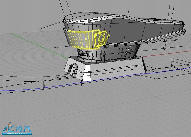

对于其它细节,我也是广泛采用了扫描或放样的方法。除此之外,offset,混合等曲面操作也用得很多,如下图中的舰桥细节曲面即是offset的典型例子。其操作思路大至如下:在正视图上绘制曲线,投影到舰桥曲面上,用投影线分割舰桥曲面,接着offset,混合两曲面。这些操作比较基本,这里就不一一截图了。
小结以下为个人意见:磨刀不误砍柴工。建模前多想,弄清结构、比例、建模思路。重视基础曲线曲面搭建,多用分析工具。在基础曲面修改至满意后才开始细节建模。细节建模注意所需的时间与所要达到的效果。一些不重要的地方可以用贴图来代替。(好吧,以上这句无视之,已经穿越到cg建模中去了)
