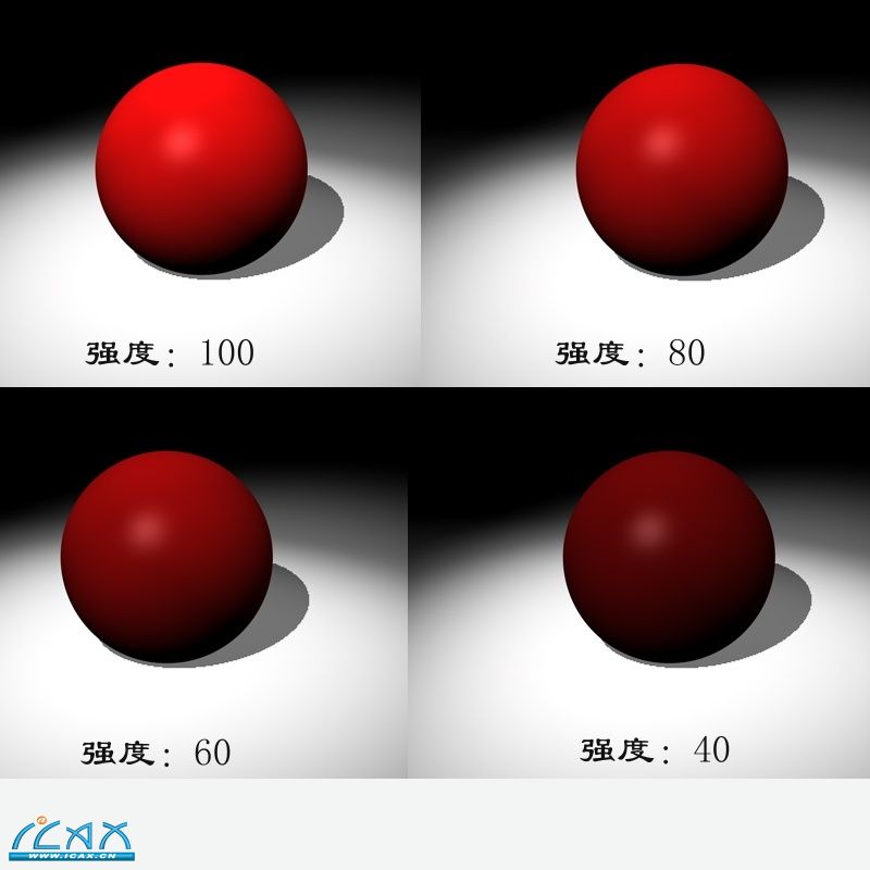

这些色彩产生参数在c4d中以通道的方式来组织管理。一般每个通道中都会有颜色,强度这两个参数。颜色表示这个通道所产生的颜色,它可以是纯色,可以设为一张贴图。强度表示这个颜色在最后渲染后物体的颜色组成中的比例。最终所获得的颜色则是各个通道叠加后的颜色。
上图为在颜色通道中取同一颜色,取不同的强度时,在同一灯光下所得到的结果。从图中可以看出,其所强度越小,颜色通道所能造成的影响也就越小。当强度变为40%时,光照产生的明暗灰度已经开始变成主导了。

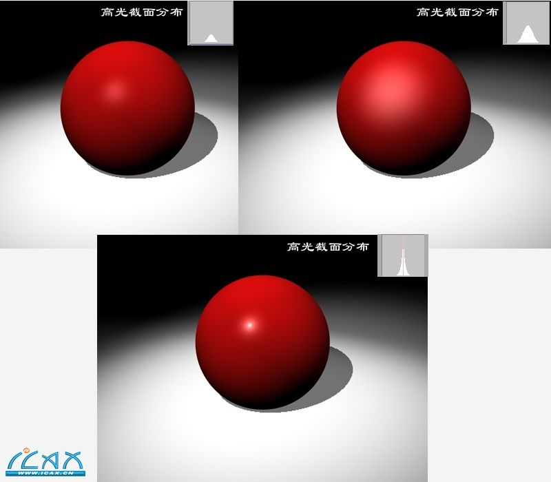

高光通道是直接影响物体表面明暗分布的关键,也是一个材质是否真实的关键。下面几个图展示了不同参数所对应的不同效果。
左上角为默认的高光分布,其宽度较小,高度也较小,产生的高光区域小而暗。右上角上明亮塑料这类型材质的高光分布。其宽度较宽,高度也较高,产生一个明亮而宽广的高光区。下方的则为所示金属类材质的高光分布。其特点是高度很大,一般在100%以上,宽度较小,并且迅速衰减。其产生一个小而刺眼的高光区。
