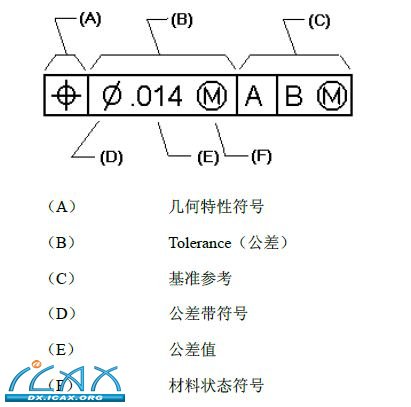

特征控制框由两个或多个矩形框构成,其中包含关于公差的信息。第一个框总是显示几何特性符号。后续的框包含公差值和代表零件变动的符号,例如最大材料状态。可通过在对话框中输入文本和选择符号创建特征控制框。
一个特征控制框中最多可引用三个基准。它们分别是第一基准、第二基准和第三基准。 特征控制框包括以下部分:
有效的特征控制框必须包含以下两个组成部分:
• 几何特性符号
• Tolerance(公差)
某些几何特性还要求在特征控制框中参考基准。您可对公差和基准参考应用材料状态。也可对公差应用直径公差带。

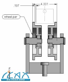

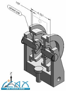

产品制造信息(PMI)概述
PMI概述
产品制造信息(PMI)包括添加到3D模型并可用于审核、制造与检验过程的尺寸标注和注释。
在同步建模中,PMI尺寸标注还提供了一种重要的设计修改工具。通过编辑尺寸值即可修改模型。
您可锁定和解锁尺寸标注,控制连接的模型面如何关联尺寸值编辑。此外还可控制尺寸编辑采用的方向。这可大大简化设计、测试和更新过程。
Solid Edge PMI应用程序综合了添加尺寸标注和注释、使用3D剖视图生成完全渲染的3D模型视图、图纸格式化以及发布信息等多方面的功能。
您可添加以下类型的PMI:
• 尺寸标注 - Smart Dimension(智能尺寸)、Distance Between(距离)、Angle Between(夹角)、Coordinate Dimension(坐标尺寸)、Angular Coordinate Dimension(角坐标尺寸)、Symmetric Dimension(对称尺寸)。
• 注释 - Leader(指引线)、Balloon(零件标号)、Callout(标注)、Surface Texture Symbol(表面粗糙度符号)、Weld Symbol(焊接符号)、Edge Condition(边条件)、Feature Control Frame(特征控制框)、Datum Frame(基准框)、Datum Target(基准目标)。
如需进一步了解如何添加这些PMI元素,请参见帮助主题:PMI尺寸标注和注释。
您可创建以下类型的视图:
• 3D剖视图,可在其中添加或删除
• 3D模型视图
注:
• 使用PMI 尺寸标注命令添加的尺寸标注总是从动尺寸。
• 这些剖视图和模型视图与3D模型关联。当3D模型改变时,剖视图和模型视图也会更新。
